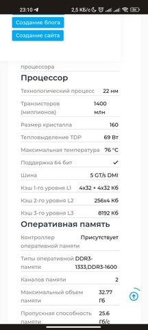

так у твоего проца критическая температура 65,8 градуса, ты на частоту смотри, не просела ли
6 минут назад, MelRom сказал:
Тебе это как-то жить мешает или что? Уже дважды спрашивал, у тебя FPS проседает, плавности не хватает, фризит, лагает или что? Или тебе просто надо видеть 100% загрузку всего???
На этот вопрос действительно не ответил, ну работает вроде все,но есть ощущение что не полностью отдача от карты по производительности, и график фреймрейта такой не очень.
17 часов назад, glss сказал:
не долбиться в сотку как должна
смотря какая игра и не всегда она должна "долбиться в сотку"
9 минут назад, FVCK сказал:
Вроде как 76, 66 в играх не критически же?
