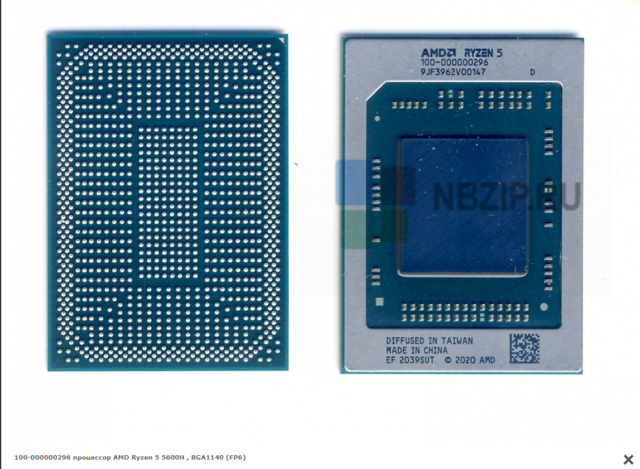

Чистил ноутбук Lenovo Legion 5 15ACH6H, обнаружил отсутствие двух транзисторов
Greyzzz
Модель ноутбука: Lenovo Legion 5 15ACH6H (rtx3060 r5 5600h)
Объясните сильная ли проблема, фото прилагается. Обнаружил отсутствие заводское или же по моей вине (с уверенностью 90%) двух транзисторов (я хз как они называются, ремонтами никогда не занимался, думаю что знаю базовые вещи как любитель)
Куплен Легион 5 в 21 году скорее всего, ровно через год решил сделать чистку(в первый раз вообще чистил игровой ноутбук) там заводская термопаста была по всем этим мелким элементам, я конечно удалял без спирта и жидкостей тряпкой (микрофибра), старался максимально аккуратно, ну и соответственно не обращал на многие моменты внимания, но уже тогда я заметил отсутвие элементов, фото делал сегодня (снова спустя год решил почистить). На работу процессора это по большому счету не повлияло, т.е. я играл, работал целый год с таким процом - все было ок, кроме одного момента, спустя несколько недель или месяцев после самой первой самостоятельной чистки, я заметил в низу экрана с левой стороны три черные полосы, они находились на небольшом друг от друга расстоянии и полосы шли с левого угла внизу к правому, но не доходя до правого угла, интенсивность черного цвета пропадала примерно на середине экрана, что самое интересное этот эффект имел хаотическую систему появления, т.е он мог сам исчезнуть во время работы, сам появиться, но обычно после загрузки он появлялся и пропадал. переустанавливал винду, 10 и 11 нет разницы. самое интересное, что после недавней обновы вообще не появляется этот "артефакт". температуры на протяжении года были нормальными. как лето началось проц 100+ греется, видюха 90. Когда снял СО ноутбука после разборки, заметил что по краям ГП не было прилегания, и на радиаторе темный прогар в форме угла))))) сначала обосрался, но потом понял что ГП у меня используется только в играх, и появление артефакта никак на это не влияет, т.к. встройка была использована тоже в большем временном промежутке.
В целом проблемы нет, как таковой(я надеюсь), сегодня уже как на опыте с учетом своих ошибок почистил гораздо лучше проверил два раза на верочку прилегание СО к кристаллам, только потом закончил ТО. температуры сейчас упали около 20-30 градусов. проц был 100+ сейчас 80-85. видюха от 70-83.
Термопаста МХ-4, по ощущениям ее хватает примерно на 3-4 месяца, заводская лучше справлялась, может подскажите какаю пасту брать чтобы не париться  полгода+(при условии продува СО сжатым воздухом периодически, без замены термо).
Самое интересное что я заметил по поводу процесора AMD r5 5600h, то что он при температуре 100-105(выше заявленной) не сбрасывает частоты 4200 гонится по всем ядрам, это меня пугает. Отсюда второй вопрос, как отключить турбо буст, я думаю что 3.3гц базовой частоты мне хватит для игр

1 час назад, Greyzzz сказал:
Это зря, спирт и зубная щетка, потом туалетной бумагой, либо ватным диском.
двух транзисторов
Судя по тому, что я вижу, ты снес не транзисторы, а сглаживающие конденсаторы, для работы не особо критично, но это все таки проц, я хз даже во что это может вылиться, думаю китайцы не дураки, раз распаивают. Не было бы нужды и кондеров бы не было.
В следующий раз будь аккуратнее.

4 минуты назад, nOcT_cKpunTyM сказал:
c другой стороны, я хорошо рассмотрел место где отсутствуют части, там все гладко(следов припоя или как это объяснить, я не нашел), поэтому думаю может и не моя вина, а так и было.

22 минуты назад, FVCK сказал:
на гпу фазовый переход а проц обделил?
Ты прав, там и проц греется как надо быть.
что за фазовый переход
Их там и не должно быть. ~25 секунд в гугле решают вашу «проблему».
