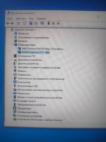

В Диспетчере устройств видеокарта Нвидиа отображается?

6 часов назад, DHO_N2 сказал:
А сама видюха нет, не отображается
4 часа назад, Xr011eR сказал:
А что там отображается? Разверни и сделай скрин, скрин сюда.
1 час назад, DHO_N2 сказал:

14 минут назад, Xr011eR сказал:
Ну, так судя по скрину, драйвер установлен. А если щёлкнуть дважды по 1650 - какое состояние устройства? Работает нормально или как?
52 минуты назад, DHO_N2 сказал:
Да, работает нормально. Но по факту не работает

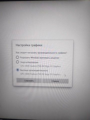

Доступны для настройки параметров только классические и из магазина Microsoft. И как показано на скрине, доступна только видеокарта AMD
21 минуту назад, Xr011eR сказал:
Похоже дровина 1650 недоустановилась. DDU пробовал? У меня два варианта, либо конфликт нагроможденных дров, либо физическая неисправность 1650.

9 часов назад, Xr011eR сказал:
Доброго вечера, судя из скрина да 1650  просто нет ...
