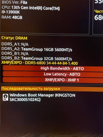

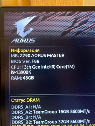

Собрал компьютер в феврале. Два месяца работал стабильно и бесперебойно. Как-то с утра включил компьютер и вылезла ошибка по биосу, где он предупреждает, что XMP не запустился, нужно переключить на обычный режим. Я выключил XMP, поставил самый свежий BIOS. Пользовался какое-то время оперативной памятью без XMP, пробовал включать его периодически, но он не запускался и зависал на пост-кодах (прикреплю видео). В какой-то момент оперативная память перестала определяться в Gigabyte Control Center. Я попробовал переустановить утилиту, винду и всё вытекающее, но без результатов. Далее я вынул одну плашку и всё заработало. Затем вставил вторую плашку, убрав первую и компьютер перестал запускаться на пост-кодах C1-C4 и 20. Далее вновь поставил рабочую плашку и попытался включить XMP, но он уже не запускался. Я отправил память в сервисный центр. Там стукнул максимальный срок ожидания и мне просто заменили её.
Спустя два месяца я вставил точно такую же новенькую память в своего коня, не заметил никакого подвоха. Погонял стресс-тесты, поиграл в игры, всё работает на ура, да ещё и XMP держится (значит точно в памяти была проблема и на тот момент я выдохнул). Спустя день я заметил особенность: как-то мне не давало покоя, что у меня 32GB, но отображается, что загрузка памяти 30%. Залез в диспетчер задач и увидел, что у меня всего 16GB памяти. Открыл BIOS и увидел, что одна из плашек отображается как 32GB, а вторая как 16GB, в сумме выдаёт 48GB в BIOS, но система видит тольк одну плашку. При этом нет никаких проблем с синхронизацией подсветки (хотя на прошлой паре была такая проблема). Я опять начал химичить: определил, что у меня вновь аналогичная проблема. Одна из плашек запускается (правда не проверял XMP, не охота время тратить, если проблема уже случалась и ранее), вторая не запускается, пост-коды всё те же.
При всём этом: когда запускаю нерабочую плашку, то горит жёлтая лампочка DRAM, так было и в предыдущий раз. Ещё есть проблема с утилитой от гигов, переодически отваливается синхронизация от видюхи, если выключать компьютер из розетки. После включения она не устанавливается, а после перезагрузки вновь возвращается. Ранее вообще был момент, что отображалась либо материнка+оператива, либо материнка+видюха.
В прошлый раз у меня не включалась система, если была вставлена нерабочая планка. Сейчас она включается даже с этой планкой, опять же, даже подсветка синхронизируется.
Перед отправкой продавец (покупал не в DNS, а у чувачка, который возит детали из Америки и продаёт на авито) проверил память на своём железе. У него она брала даже 7600-7800 (т.к. чипы на ней A-Die).
Самый главный вопрос: в какую сторону двигаться в плане диагностики? Может быть, потребуется какая-то дополнительная информация? Хочется грешить на материнку, но почему у двух комплектов не работает именно одна какая-то определённая плашка, а другая запускается без проблем. Может быть, процессор компосирует мозг? Может быть, проблема в питании материнки, т.к. установлен переходник Lian Li от обычного 24 пинового провода от БП к материнской плате.

Если плашку из a2 слота поставить в б2 слот она также определяется в 16гб? Вообще на ддр5 частота 6000 уже хорошо, всё что выше требуется ручная подстройка таймингов и прочего. Дело скорей всего опять в памяти. На самом деле тут может быть и неисправен слот а2 и проблема с сокетом и что угодно...
Мать очень дорогая и навороченная, я бы начал пробовать для теста ставить в другие разъема
Из первого что бы я проверил
1. Исправность разъемов памяти
2. Исправную работу чипа материнки
Из описания не совсем понял, плашки обе на 16? а определяется одна как 32?
Вообще встречалось на более дешевых сборках тупая не совместимость компонентов :(

Доброго дня. Могу предположить, что проблема в материнской плате или проце, пины все живы на проце??? Мать то конечно жирная, но это гигабайт, у них бывают проблемы не понаслышке сам знаю ... да и совсем не понятно на какой объем у Вас память 2*16 или 2*32 ???
Доброго дня, уважаемые читатели!
Да, всё так. Если рабочую плашку, которая определяется в биосе как 16гб, поставить в другие разъёмы, то она определяется, работает, запускается. Даже неважно в какой именно разъём ставить. Если ставить вторую плашку аналогичным образом, то она нигде не работает.
Мне почему-то хочется отрицать проблему памяти, поскольку у продавца она запускалась и даже брала необходимые частоты.
3 часа назад, Святой_Алексей сказал:
Прошу прощения, вероятно, криво донёс характеристики. У меня всего 32гб, две плашки по 16гб.
Про другие разъёмы описал сообщением выше. Пробовал ставить в разные. Кажется, что они живые.
Не совсем понимаю про второй пункт. Подскажите, пожалуйста, что именно нужно проверить в чипе материнской платы?
Очень хочется отрицать несовместимость компонентов, а то столько денежных средств сюда вбухал. Даже не смогу добыть какое-то схожее железо, чтобы точечно диагностировать, что может быть не совместимым.

Давайте с самого начала, а то походу все запутались
Есть 2 плашки по 16 гиг А и Б
На материнке есть 4 порта A1 A2 B1 B2
Рабочая плашка А при подключении одной в любой разъем на материнке - все работает
Проблемная плашка Б при подключении в любой разъем на материнке - не работает?!
Правильно Вас понял?
А если Вы ставите обе плашки сразу, то одна определяется в биосе как 16, а вторая как 32?
При подключении обеих плашек в разные порты, ситуация не меняется?

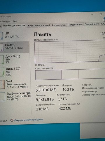

Алексей, добрый вечер! Да, вы всё правильно поняли. Рабочая плашка при подключении в любой разъём на материнской плате - работает. Проблемная - не работает.
Если ставлю обе плашки, то одна определяется как 16гб, а вторая как 32, но только в биосе. Просто на рабочем столе и в утилитах отображается 16гб, то есть нерабочая плашка отображается только в биосе.
Да, если плашки ставить в разные порты, то ситуация не меняется, причём от порта ничего не зависит.
Я вот думаю: может быть, у меня, действительно, есть проблемы с материнской платой/процессором, но они не такие явные, поэтому как-то втихую постоянно убивают память. Но это дикое предположение.

уже было на форуме про криво работающую память с лгбт лампочками.
вроде как SPD либо затирается либо искривляется.
20 часов назад, ognew сказал:
чипы на ней A-Die
отличное название....
Добрый вечер! Вы всё же полагаете, что проблема с памятью?
Подскажите, пожалуйста, что имеете в виду под SPD? Ключ, который на материнской плате/памяти?

На памяти малюсенький чип памяти. В нем записаны все параметры памяти.
это в двух словах..
это в двух словах..
Хмм... спасибо за ответ. Возьму на вооружение при дальнейшем диагностировании проблемы.
Очень хотелось бы нарисовать пару свободных купюр номиналом пять тысяч рублей, чтобы купить другую память для теста:biggrin:
Но я всё-таки думаю, что средства лучше отдать в мастерскую за диагностику, потому что у ребят будет железо, которым они смогут протестировать не только одну гипотезу, а сразу несколько.
