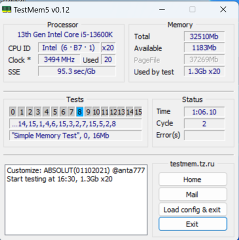

Периодически при просмотре видео выскакивает это "недостаточно памяти". Редко в ютубе, на premier чаще
Ничего до этого не делалось/не менялось. Как то само
Проверка памяти, переустановка винды(не из за этого, просто 11 надоела)
Материнская плата: TUF GAMING Z690-PLUS D4
Процессор: i5 13600k
Оперативная память: ddr4 fury 32gb 4000mhz(djr, 4x8)
Видеокарта: RTX3080 10gb Vulcan
Накопители (HDD/SDD): Samsung 980 pro 1tb
Блок питания: DeepCool pq650m
Сис-ма охлаждения: ARCTIC Liquid Freezer II-240 A-RGB
Тест памяти

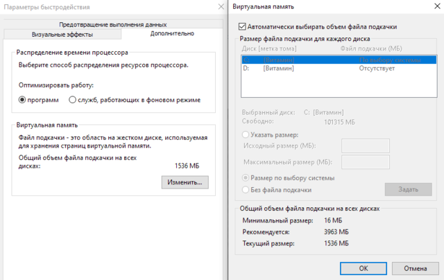

Файл подкачки не вырубали? Если вырубали, поставьте автоматический.
Хотя, думаю, это уже было сделано)
Зачем? памяти оперативной достаточно много, его хоть вообще отключить можно.
Да не, авто, первым делом проверил, мало ли)
3 минуты назад, Святой_Алексей сказал:
Отключать файл подкачки нельзя, даже если у вас 128 гб оперативной памяти и выше.
Некоторые игры в принципе не запустятся (пример Guitar Hero: Legends of rock), или постоянно будут сыпать ошибками (сталкер).
Как показала практика, лучшим вариантом будет дать решать системе, какой объём файла подкачки ей нужен.
В таком случае лучше выставить в ручную, чем доверять системе, что в этом толку если даже на скрине рекомендуется 4 гига, выделено 1,5.
На слабых рабочий станциях с SSD и малым объемом памяти везде выставлял в ручную и достаточно много, никогда проблем не было ни в работе 1с'ок ни в браузерах, а открывают мои работники по 100500 вкладок, обычно у них 4-8 оперативки всего
Но в данном случае проблема не в файле подкачки! Есть подозрение что либо разгон оперативки, либо профиль XMP

Хм, могу сказать только одно: разгон может быть сколь угодно стабильным в тестах, но в обычных задачах есть вероятность проскакивания рандомных ошибок. Попробуй просто врубить XMP и посидеть так какое-то время. Если пройдёт, то понятно, из-за чего оно.
Много тестов проведено на разных системах. Пусть лучше в автомате стоит. Майки явно получше знают, по каких алгоритмам работает их своп. По дефолту выделяется чаще всего 1.5 Гб, — да, но может «раздуваться» хоть до 50 Гб при необходимости, а если выставишь фикс хоть на 10 Гб, то можешь проблемы получить с нехваткой объёма файла и вечной перезаписью файла «в тупую».
Если ты как самый хитрый захочешь от 16 Мб до 50 Гб поставить (как я раньше всем советовал), система неадекватно начинает работать с файлом подкачки. Могут начаться фризы в играх и рабочих приложениях, а так же, рандомные висяки.
57 минут назад, Misferado сказал:
50 не ставил, ставил до 20 и проблем с программами не было никогда, в игры у меня работники на рабочих тачках не играют :)
Так же помню период майнинга, когда были на винде, ставили из расчета 4,5 гига на карту, тоже проблем не было, с уходом на линукс и производные, вообще забыл, что это такое и перешел на флешки

Только что, Святой_Алексей сказал:
Ну хз. У меня супруга на ПК может одновременно в кореле, иллюстраторе, фотошопе и topaz photo AI сидеть, параллельно на стоках шарясь забивать 24 Гб ОЗУ и в свопе 30+ гб висит. И это не какой-то уникальный случай, а обычное дело. Сам фиксировал больше 50 Гб файла подкачки из-за убогого управления памятью софтом от Adobe. Я вот эту херобору писал/собирал/разрабатывал с 2019 года, постоянно меняя и тестируя по многу раз на самых различных ПК. Именно поэтому пришёл к выводу, что «авто» — идеал.
P.S. Сомневаюсь, что эта тема создавалась под флуд, давай не будем)
20 минут назад, Misferado сказал:
