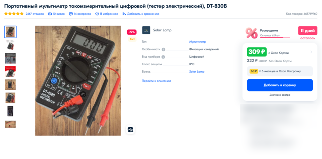

Была мысля, но так и не нашел в своих барахольных залежах сего полезного предмета. Предлагаете сначала промерить блоки, потом материнку? Какие провода замыкать на что? Нужно ли при этом чтоб блок/материнка были запущенными, или просто подключить их к сети?  Раньше таким не занимался от слова совсем, на днях достану мультиметр и буду пробовать. Ютуб конечно поможет, но совет кого-то надежного в приоритете. Сегодня попытаюсь добыть другую материнку

Мультик в режим измерения постоянного тока нв 20в, черный щуп на землю, хоть на винт крепления мамки, хоть на кожух аудиовыводов, красным тычешь в контакты дросселей дежурки (если плата вне корпуса), либо на разъеме usb и кнопке включения, если вынимать лентяво, там должны появиться 5в и 3,3в, как только включишь тумблер на бп. 12в ищи в цепи питания проца, либо, если изловчишься, на доппитании видюхи, уже после нажатия на вкл.

UPD. Удалось запустить видяху, подключившись не через HDMI, а через DP через переходник. Тесты еще не гонял - железо стоит на стенде и даже без термухи. Похоже, что @Godlike66 был прав в своих подозрениях, реально врут датчики и точную картину можно получить только с мультиком или тестером БП
