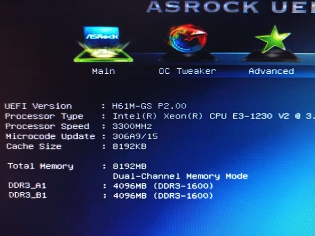

В настройках биоса не регулируется автоматически обороты кулера процессора, выставляется только текущая скорость и всё
После покупки материнки
Пытался тыкать по разным настройками в биосе
Материнская плата: Asrock H61MGS
Процессор: e3 1230 v2
Оперативная память: 8gb ddr 3
Видеокарта: gt 630 gddr5
Накопители (HDD/SDD): ssd 240 kingstom
Блок питания: 400w
Сис-ма охлаждения: deepcool gammaxx 300

Пробовал, температура доходила больше 50 градусов, вентиль не работал. При эом Target CPU Temperature выставлял 45 градусов и вентиль не крутился больше минимального значения 860 оборотов

Как раз таки меняется когда я меняю ''level'' с 1 допустим на 3 в "Target Fan Speed" и сохраняю F10. Он тут же применяет эту скорость и всё. Видимо Биос настолько стар, что получается выставить только текущую скорость вентилятора, без автоматической регулировки от температуры...

На фото обороты с моих тестов, там другой level был сохранён, более высокий, поэтому скорость выше. И это фото сделано ещё не сохранённым level 1 как показано на скрине. Если включить Фулл Он, то да, вертушка на полную работает. В винде установлен только MSI Aftrberner для регулировки оборотов видеокарты и всё. Эту башню на другом компе нету возможности. А вот другой радиатор подключил (4 пин питания), тоже самое, держит скорость без зависимости от темпы. Также и с обычным корпусным кулером попробовал (3 пина питания) и тоже самое

Насколько я понял, к этой материнке только один биос есть.., который уже стоит)

Она самая и стоит
