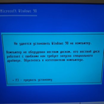

Появилась необходимость в компьютере с 98 виндой. Собрал уже систему, теперь установка ОС. Устанавливаю первый раз. Загрузился с CD/DVD-rom, в итоге пишет no drivers, aborting installation
Вводил dir, диск читается и определяется, на самом харде через fdisk узнал, что основной раздел DOS уже установлен
Хард форматирован в FAT32, сам установщик записан на двд болванку
Сразу
Покопался в интернете, в итоге(как я понял, если что поправьте) мне необходимо загрузить драйвер на мой привод в дос. Однако вытекает вопрос — где этот драйвер взять и как его установить? Через livecd? Флопик есть
Указанное выше было лишь моим субъективным предположением, прошу более точную причину проблемы и её решение
Также настоятельно прошу объяснять предельно точно, ибо впервые столкнулся с удивительным миром операционной системы DOS и многое могу не понять. Желательно пошагово

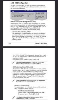

23 минуты назад, logg сказал:
В биосе нужно поставить режим ide, а не ahci, иначе требует драйвера на жёсткий диск.
Тоже в начале на это подумал, однако где бы ни смотрел, в биосе нет такой настройки. Попробую обновить мрюодет появится
на сколько помню это была самая интересная фича...
при установке именно с сидюка, винда напрочь отказывалась тот самый сидюк видеть.
честно, не помню уже как это лечилось.
ahci? в те времена ни каких ahci в помине не было.
максимум в системе можно было выбрать режим DMA
2 часа назад, logg сказал:
Enhanced Mode поменять на compatible

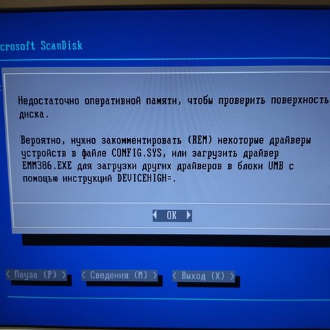

Да, уже сам разобрался, дошёл таки до установки винды. Однако возникла новая проблема — как только она начинается, вылезает данное сообщение. Перепробовал уже 3 харда, 2 на 80 и 1 на 40. Смарты к всех нормальные, 1 на 80 даже наработал всего 1800 часов, специально забивал все харды нулями, но всё как об стенку горох
22 минуты назад, Reksin32287 сказал:
Ложная тревога. Оказалось иде кабель был паршивый
Однако теперь вылезает это сообщение. Добавил ещё ОЗУ, теперь 768, однако места все равно мало
Upd. Прошу прощения это я слепой, теперь всё ок
