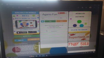

купил карту, gtx470 asus референс на 1280мб, кароч скачал драва зашёл фурмарк в 720п через 5 сек артефакты и чёрный экран, НО!! на следующий день я часов 5 сидел и пытался хоть как от её завести, потому что картинка вообще пропала, поставил в первый слот pci gtx220 для вывода картинки во второй слот pci поставил эту 470, пробовал программу old_nvidia_artifacts, так как у меня нету встройки пытался через gt220, когда работал по программе я попросту не мог узнать при каком отключенном блоке у меня нету артефактов, в итоге я поставил стоковый vbios в этой же проге, спустя попыток 10 включения пк был черный экран но после того как в первом слоту та самая gt220 отвалилась, у него был только радиатор и она перегрелась и сдохла, картинка вывелась на второй монитор, (GTX470) в первом мониторе была gt220, она включилась (GTX470) установились драйвера, я ещё ВООБЩЕ во всех тестах проверил и в играх никаких проблем вообще, не одного артефактика, после перезагрузил комп и она опять заартифачила, после картинки уже вообще небыло. пробовал ставить gtx470 и в первый и во второй слот pci ничего не помогает. и на другом пк на интеле. Если кому интересно что случилось с продавцом, то он вернул деньги, у него всё работало, карту я покупал по авито доставке.
после установки драйвера и запуска фурмарка

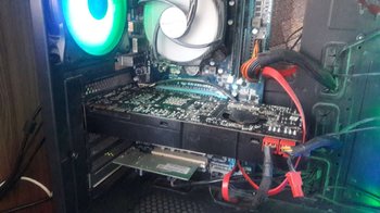

установка gtx470 в нижний слот pci, и установка gt220 в верхний что бы посмотреть что с gtx470, попытка прошивки через old nvidia artifacts, многократные попытки запуска одной gtx470 в верхнем и втором слоту

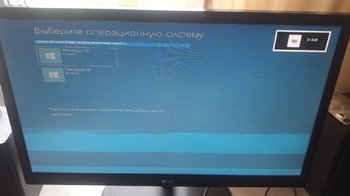

помогите мне починить GTX470, я не понимаю как так может быть если она один день работала 2ч без остановки в тестах, после перезагрузки резко опять артефакты.

19 минут назад, HollyToyn сказал:
Была прогрета продавцом, хватило на некоторое время и всё.
Была у меня отвальная GTX 770, прогреешь её - работает. Часов на 3-4-5 хватало, потом снова греть...
