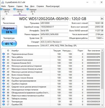

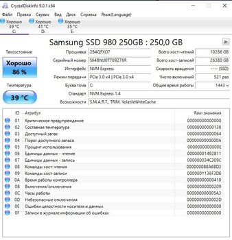

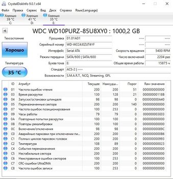

Вот еще докинуть могу информацию о дисках на CrystalDisk. Не знаю, но техсостояние в процентах на HDD не показывает

А вот и суть проблемы (новые игры). HDD это прошлый век, пригоден только для хранения фото, видео и тп, игры, особенно новые, надо ставить на SSD, туда же и файл подкачки с ручными настройками 10000-20000мб (актуально если есть упор в объем памяти). Частоту памяти надо повышать и значительно, минимум 3200, также надо поработать с таймингами или заменить на новую и с большим объемом и частотой.

Состояние 59% за 15000 часов, честно говоря можно выкинуть и купить новый значительно большего объема, под игры.
Состояние 86% за 1400 часов, износ происходит очень быстро, у тебя происходит частая перезапись данных, что подтверждается показаниями хост-записей в 26000гб. Предполагаю, что в браузере папка "Сохранить" установлена по умолчанию, думаю такая же история и с торрентами, также происходит частая ротация (установка/удаление) приложений.
Это получается когда я буду новую видео закупать, нужно докупить диски (Вместо харда какой нибудь SSD нормальный, ну и зеленый WD тоже заменить) ?

Ну а так насчет ротации, то да. Я очень часто какие то документы качаю, игры, программы и тд.
Мне просто нужно это делать реже?
HDD тоже нужен, а вот для игр SSD гигов на 500 минимум.
44 минуты назад, DyingLi сказал:
Пользуйся как и прежде, просто в приложениях настрой пути сохранения (папки) на HDD, в первую очередь это касается браузеров и торрент-клиентов, а также программ для видеомонтажа, то есть все то, что использует большие объемы данных.
