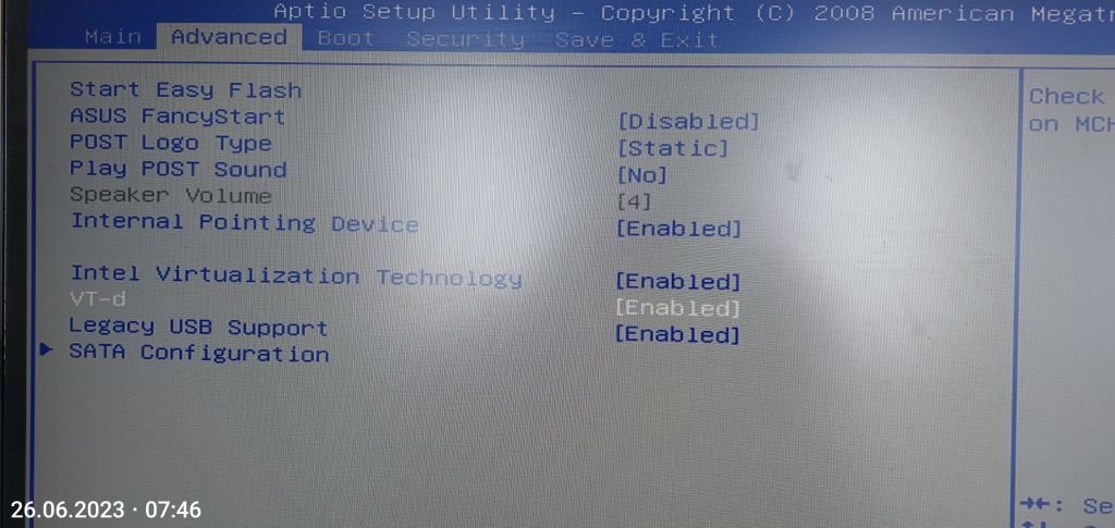

Не могу включить видеоядро дискретной карты Gt 335m в биос (Как я понял что его отключили? Всё просто, система просит подключитт устройство, либо говорит о его отключении), так же я никак не могу изменить объём видеопамяти Intel HD Graphics (доступно только 64 мб), через реестр с помошью создания раздела GMM ничего не выходит, не в какую не хочет применяться (я не забываю перезагружать систему). Биос на ноутбуке Aptio Setup Utility 2009 (версия 212), по всей видимости он либо урезан кем то специально, либо идёт такой с завода, но в нём ничего нельзя настроить, даже во вкладке Advenced доступно только изменение SATA устройств и ВСЁ!!! Прошу, те кто знает, как я могу с эти справиться? Или хотя бы расширить настройки этого никчёмного биоса...

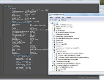

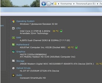

В Диспетчере устройств ---> видеоадаптеры: какие есть устройства?
у меня на службе вроде похожий ноут есть.
завтра не забуду если, посмотрю, что там за биос.
1 час назад, Vyacheslav124 сказал:
Из устройств только Intel HD Graphics, драйвер на Gt 335m никак не устанавливаеться.
Да причём тут драйвер! Вопрос в том, что есть ли вторая видеокарта в ДУ.

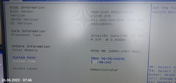

Посмотрел. В биосе настроек ровно 0.
В диспетчере только один видеоадаптер.
может и есть какая фича, типа ктрл+ф1 как в гигах, но искать нет желания..
20230626_074640_448_ST.thumb.jpg.928535f1c466785e62e39cc0585b9610.jpg20230626_074645_561_ST.thumb.jpg.31bcdbcf6035a19e1414f3fa0e6a9e73.jpg20230626_074649_782_ST.thumb.jpg.232d90561c00d28bce8f834830d23387.jpg

Если неизвестных устройств нет, значит либо дискретки нет, либо отключена аппаратно.
