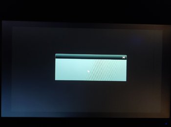

При заходе в настройки BIOS'a он зависает
При включении пк возникла ошибка "Reboot and Select proper boot device or Insert Boot Media in selected Boot device and press a key",после этого я решил перезагрузить пк и зайти в настройки BIOS'а,по итогу он открылся и сразу же завис,время,температуру и т.п он не показывает,мышь на движения не реагирует.
Пытался переустанавливать виндовс,переподключать сата в разные слоты,менять батарейку.ничего не помогло

1 час назад, Lemark07 сказал:
Попробуйте от сети отключить и сбросить батарейку 2032 на пару минут
все так же
6 минут назад, MelRom сказал:
Значит дорога в СЦ, на "принудительную" прошивку Биоса.
понял,спасибо
