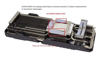

Вот ваши термопрокладки:
Всего одна толщина - 2 мм. Чипы памяти прикрыты термопрокладками, сервис минский вам хрень сказал.
Покупайте Thermalright Odissey и меняйте (но сначала посмотрите состояние установленных прокладок).
