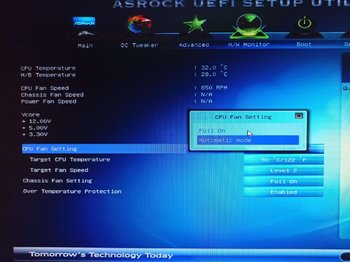

Не регулируется автоматически обороты кулера процессора на Asrock H61M GS, в биосе пытался выставить на автоматическую настройку оборотов, после сохранения сразу выкручивает скорость кулера на полную. Чтобы не слушать излишний шум, просто поставил на минимальную скорость и всё. Хочется понять, проблема в материнской плате, моих ручках, или ещё чего...?
Проблема проявилась сразу после покупки
Пытался тыкать разные режимы, всё безуспешно
Материнская плата: Asrock H61M GS
Процессор: i5 2300
Оперативная память: 8gb
Видеокарта: GT 630 GDDR5
Накопители (HDD/SDD): SSD
Блок питания: 350W
Сис-ма охлаждения: Gammaxx 300

Если температуры в норме, то переводишь управление в режим "Manual", далее:
Speed max 100%
Temp max 70
Temp min 40 (можно увеличить до 50 если будет шумно)
Speed min 20%
4 часа назад, Mi.RICO сказал:
1687580773805.thumb.jpg.2c8a54386063c751032736c56491c6fd.jpgТемпературы хоть в Арктику езжай, вот мануала нет, только автомат и фулл
https://www.asrockind.com/en-gb/index.php?route=newsblog/faq&faq_id=74
Собственно, те настойки, которые я вижу на фото, являются правильными.
Изменено пользователем MelRom
Выставлял, но обороты не регулируются автоматически, возможно просто температуры не достигают 50 градусов. Когда придёт новый проц, тогда посмотрю, работает ли
Сейчас проверил, собственно когда выставляю к примеру 60 градусов и лвл 5, то вентилятор сразу набрал обороты и держит их, хотя температура 30-35 градусов
5 часов назад, Mi.RICO сказал:
А чем ты его нагружал, чтобы он достиг температуры в 50? Данный проц достаточно холодный, у него критическая 72, такие спокойно охлаждаются боксовыми кулерами на 95Вт, а у тебя башня на 130Вт.
Ну как ты хотел, если ты сам задрал минимальное значение оборотов. Оставь Level 2 и 50 градусов, далее система все сделает сама, а для проверки запусти стресс-тест (OCCT или AIDA64) и следи за показаниями температуры и оборотов.
Такие вещи надо знать наверняка, С помощью соответствующего софта.
Темпы знаю, отслеживаю постоянно графики через msi. Сказав, что "возможно просто не достигают 50" я обозначил проблему для дальнейшего решения от других пользователей (при этом зная, что проц не греется до 50), это сказано было с учётом выслушивания других пользователей. А многие вещи и так знаю, но с этим столкнулся впервые. Буду ждать Зеон, он и нагрузит, там получится проверить.
