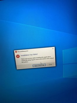

После ремонта экрана появилась такая проблема - пк себя очень странно введёт, мышь иногда не работает кликается 2 раза, потом начинает работать снова, а так же и с клавиатурой немного работает потом отрубается и так по кругу, и после перезапуска пк выдавал синий экран с выбором действия 1. продолжить 2. устранить и починить вроде 3. выхода. После нажатия продолжить так же врубается пк, до этой проблемы я пытался установить ключ активации через командую строку кмс, но когда начал вводить первую команду и активировал то появился ошибка а какая именно не помню и что-то было связанно с core, виндовс 10 домашняя, переустановили на виндовс 10 про.

если ещё что-то нужна будет информация я дополню
