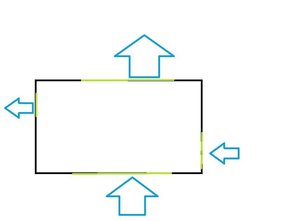

1 минуту назад, SauronMaiar сказал:
лично у меня вот тактвсе организовано
Нет, я же не говорю что 2 вентилятора на ВЫДУВ с верху это плохо, это правильно и нормально когда есть видеокарта которая тоже неплохо греется и как бы они и будут выдувать этот горячий воздух. Тут больше вопрос В ТОМ, что видеокарты у меня нет, то есть я просто хотел узнать, как мне максимально лучше организовать моменты с охлаждением, не имея видеокарты, но сейчас, исходя из того что Вы написали, я понимаю что с этого положения, эти вентиляторы лучше убрать и сделать их на ВЫДУВ
Только что, SauronMaiar сказал:
нет с видяхой
А у ТС встройка, где достаточна такая схема:
В таком случае достаточно всего одного вентилятора сзади на выдув.
Если используется внешняя карта, то уже другое дело - надо смотреть по месту - каждая схема охлаждения индивидуальна.

ну да да согласен по сути надо остужать только башню цп тут лучше поставить просто с переди на вдув сзади на выдув и все
4 минуты назад, SauronMaiar сказал:
Верхние типа вовсе снять ?) А как же красота красотища ? Я так всегда мечтал чтоб корпус был вкруг в вентиляторах
3 минуты назад, DZR сказал:
тогда надо что то такое ?
Edited by SauronMaiar
Ну да, ну да)
