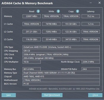

Плюс отстойная аля Китай память ... скорее всего это ... бутылочное горлышко в этом вся проблема ...
Скиньте инфу из AIDA тест памяти ...

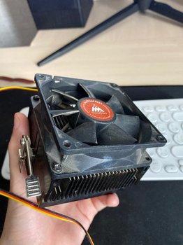

До этого кулера стоял вот такой ужас, проц нагревался до 67 градусов и тротлил даже без нагрузки, инфу из Аиды прикрепил. Мне просто еще интересно почему с такой же конфигурацией и атлоном 630 все работало корректно, даже в той же dying light выдавало стабильно 30-40 фпс, сейчас хоть и выдает больше 60, но эти просадки это ужас какой-то, думал может андервольтинг сделать чтобы стабилизировать систему?

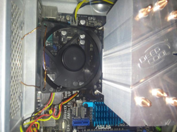

Именно такой кулер обдувал зону питания процессора.
а сейчас она попросту перегревается
Имею ввиду что когда был атлон со старым кулером все работало, а на fx начинал перегреваться сам процессор, из-за чего и поставил новый кулер и появилась такая проблема

Откуда взялась версия Биос P1.50, если на оф.сайте максимум P1.40?
https://www.asrock.com/mb/AMD/960GM-GS3 FX/index.ru.asp#BIOS
Опорная частота шины 200????? И ты удивляешься, что у тебя проц частоты не держит?

Слишком большая латентность у памяти для ddr3 памяти
34 минуты назад, MelRom сказал:
а вот почему в тесте у проца частота всего 3,3?
вроде все верно с мультиплиром, 16,5 да на 200 дает 3300..
а почему?... может надо вручную выставлять.
асрок он такой асрок.
