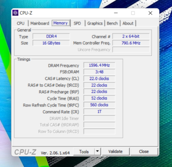

Память две по 8 у вас, что норм.

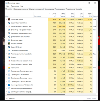

Может это игра такая требовательная к процессору? Просто я с ней не знаком, а у вас в игре проц грузится всегда под 80%, что дофига. У меня в ноутбуке R5 5600h так грузится только в Киберпанке.
А как в других играх ноут себя ведёт?
п.с. Посмотрел - системные требования низкие, ноут должен тянуть без проблем.

Nvidia geforce rtx 3050
панель управления Nvidia параметры 3D (в самом  низу)       >  (в самом  низу)   Настройка Surround,   PhusX    >    В правой части  окошка   Процессор  >    Авто   :smoke:   Переставьте  на  3050 и нажмите применить
Такое ощущение, что на встройке игра запускается
1 минуту назад, Xedik сказал:
Да, но процессор в 100% долбит, а так не бывает на встройке. Да и ФПС высокий для интеловской встройки, когда в 100% не долбит.
