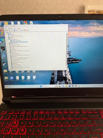

Всем привет, у меня возникла такая проблема. Ноут Acer Nitro 5 an515 44 долгое время стоял на столе с подключенной переферией и вторым моником. В один момент на экране ноутбука в верхней части начали мелькать белые полосы. Потом они стали отображаться постоянно, в то время как на втором мониторе все было нормально. Попробовал запуститься в безопасном режиме и почему-то полосы исчезли. Я подумал что проблема софтверная, решил переустановить дрова на видеокарту и эта проблема решилась. Ещё пару дней ноут стоял не подвижно на столе, а сегодня я его взял в поездку, закинул в сумке в багажник машины. Когда приехал и попробовал включить ноут большая часть экрана просто не работала. Остались только те самые полосы и небольшая полоска в верхней части в которой осталось рабочее изображение. Пробовал войти в Биос, там проблема не ушла, тогда уже стало понятно что проблема в железках. Повторно переустановил дрова - не помогло. Подключил телевизор в качестве внешнего монитора и там все работает прекрасно. И на всякий случай попробовал перейти ещё раз в безопасный режим, из за чего больше не работает второй монитор, а выйти уже из безопасного режима без монитора не могу).
Перемещение ноутбука.
Проблема точно не в видеокарте, так как на других мониторах все отображалось корректно. Матрица тоже целая, на изгиб, движения крышкой никак не реагирует, изображение не дёргается.
Предполагаю что проблема может быть в шлейфе экрана, так как это все произошло после того как я перевозил ноут. И кстати, когда мне помогла переустановка дров, я перетащил ноут на кровать и тогда возможно шлейф как-то стал на место и все заработало.
Хотел бы узнать мнение других, какая может быть другая причина и узнать где вообще находится этот шлейф экрана на моем ноутбуке.

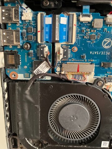

та же проблема появилась месяца 6 назад.Поставил ноутбук на тумбочку и вот месяц назад решил на ремонт сдать смотрю рабочий,месяц прошел опять такая проблема🤔. Прикол в том то что я включаю ноут и на минут 5 он нормальный,работает че то успеваю сделать и он опять в полосках.
1 час назад, Suprabai сказал:
Короче только что решил проблему,не знаю и за чего. Я просто так скажем перезагрузил Edm кабель. Убрал на время и поставил обратно. Сперва убрав кабель от аккумулятора. Самый большой на фото и разноцветный
  • 6 months later...
В 23.02.2024 в 12:25, Suprabai сказал:
Как ты вытянул шлейф, ты снимал кулер или нет?
