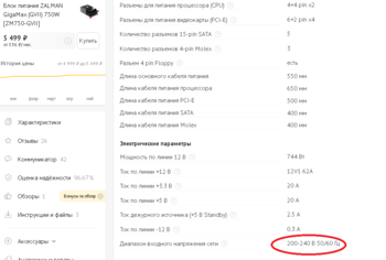

Так просто к слову  170-199   вольт в розетке из-за соседа сварщика то начинается  с питание твориться что то странное, но отключается , то бахает , то видюхи отключаются , то процы !

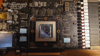

1. Чип на первый взгляд повидал много всего
2. Разводы  на баночках памяти смущают, проверяли их температуры до скрытия в тестах?
3. Термопрокладки  вы лично меняли на те что на фото или такие стояли после купили ?

Ну насчёт напряжения, у меня стоит стабилизатор напряжения рассчитан от 170 до 260 вольт. Разводы на банках памяти от старых потекших термопрокладок которые никогда не меняли на ней. Термопрокладки были ушатанные просто до невозможности, хотя по температурам всё было в пределах нормы, но я решил поменять их. Чип да, компаунд потемневший, всё же это 1000 серия 2017 год.

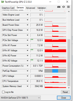

Так же смотрел просадки по 12 вольтовой линии, но там всё нормально.image.thumb.png.c5a617950fce90846984db9ee4be72af.png
Во время краша вот так всё выглядит.
