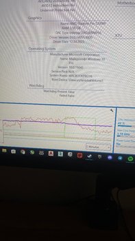

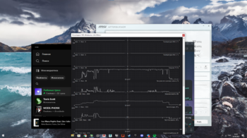

Столкнулся с такой проблемой что в последнее время спустя 3-4 минуты игра начинает фризить (Только на Винде), даже в самых легкий условиях по типу просмотра карт и меню( в играх ). Включил MSI Aft. Увидел что частоты падают до 1.3 мгц, температуры везде в норме, подумал что дело в блоке питания, отключил с блока питания такие же частоты.Когда переключаюсь на рабочий стол, частоты поднимаются обратно до нужных значений. Зашел в настройки питания там все выставил на максимум, включил турбобуст. Тоже не помогло. Заметил правда одну вещб что система потребляет в сумме меньше 40 вват, хотя блок должна есть в районе 96 вват. Подумал снова дело в блоке, так как там стоит переходник к евровилке ( Оригинал от быстрой зарядки айфона) но пол года все нормально же работало. С напряжением никаких проблем нет 220 всегда, тк стоит мощный стабилизатор. Есть еще одна проблемка: он  сел по середине как бы на брюхо ( хотя должен полностью держатся на ножках )
не замечал, ничего такого не было
Включил турбобуст, питание в настрйоках поставил на максимум
Additional description:
Процессор i7 12 поточный
rx 5300m 4gb
16 gb
pci ssd 512gb
Edited by Anthony8888
Добавил фото

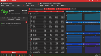

Можешь сейчас запустить ОССТ и сделать скриншот, чтобы была видна частота, температура и прочее?
Вот сделал у себя на ноуте (Асус ROG G713QE). Даже на игровом ноуте (с хорошей СО, с жидким металлом на ЦП), процессор не держит максимальные 4250 МГц в тесте, а работает на 3700. В играх же 95% времени проц работает на 3950 - 4150 МГц.
А у тебя 4,1 якобы в ОССТ...
Давай пруфы.
2 часа назад, DHO_N2 сказал:
Каким образом ставишь? Разве в ОССТ можно самому выбирать частоту ЦП? Сколько не тестировал процессоров в ОССТ, ни один не управлялся вручную.
Давай пруфы.

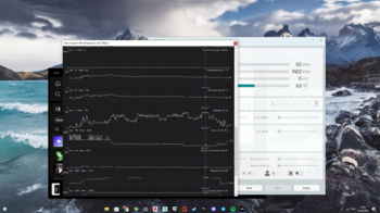

После захода в игру прошло коло 3 минут, частоты цп упали до 1300, прошло минут 5 упали до 700

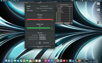

ради тебя , я сейчас полечу искать одну програмку которая мне когда то помогла понять , хоть ты и уверен что у тебя не тротлинг но мы это проверим  , подожди немного
