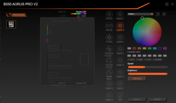

Привет. Все верно спасибо так и есть по 3 секунды и 6 секунд кнопки я почитал и попробовал. Затуп в том что контроллер подключается к материнке и два ПО ( И гигабит и когуар) дают из ПО РОВНО 3 цвета!!!! КРАСНЫЙ СИНИЙ и (нет не зеленый) РОЗОВЫЙ !!! А вот если мы уходим из синхронизации с материнкой( удерживаем кнопочку) вот тут появляются и цвета и эффекты но их можно только выбрать, создать свои нельзя просто клацаем кнопкой и листаем готовый пресеты.
Проще будет купить комплект типа такого https://www.dns-shop.ru/product/7d4f2a4185b23330/komplekt-ventilatorov-deepcool-cf120-dp-fa-rgb-cf120-3/characteristics/
в комплекте всё есть, а про контроллер кугара забыть. У меня 4 вертушки привязаны к одному DLED для синхронизации подсветки, а сами fan коннекторы подключены к разным разъёмам fan1-4 для настройки скорости индивидуально.

В 02.06.2023 в 01:41, logg сказал:
