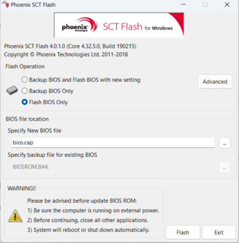

в программе для обновления биоса есть кнопка адвансед,
Нажми, не бойся)) Только эта кнопка для какого-то расширенного режима перепрошивки БИОС, а не для тюнинга ноутбука.

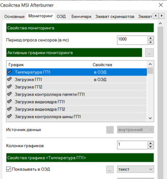

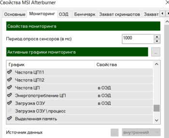

Включите мониторинг MSI Afterburner и посмотрите, что у вас загружено, проц или видео, в какие лимиты питания оно упирается и какие температуры имеет. Толку нет от высокочастотного буста, если встроенное видеоядро загружено на 100%
image.thumb.png.f080f6529ce3955fefd5140d6127aa5e.pngimage.thumb.png.792707140db0f9c4b2b50a0f654c675d.png
Повыставляйте галочки как здесь напротив частота процессора-загрузка процессора-температура процессора и так же с видео, +загрузку памяти
должно получиться что-то похожее

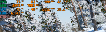

Процессор в кс нагружается до 15 процентов, но ядро до 50 процентов показывает, на винде 11 говорят правильно не показывают датчики, и за этого видеокарта у меня нагружена вообще на 89889838%, ещё заметил что частота падает после нагрузки на видеокарту но сильной разницы нету так как без нагрузки частота все равно не такая какая должна быть, я все же попробую почистить от пыли
