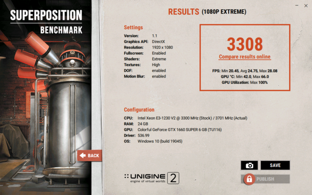

Но больше всего меня напрягает то что у меня видеокарта тут не обозночается...
Всё нормально. Вот моя 1660с, результаты достоверные и соответствуют 1660с.
Всё у вас хорошо. Результаты соответствуют «железу».

А то что она у меня не отоброжается в позишене, тоже норма надеюсь?
Отображается как TU116. Это чип, который используется в видеокартах 1660/1660s/1660ti. Результаты бенчмарка соответствуют 1660s.
