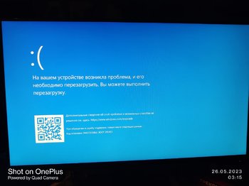

Всем привет.
В общем такая проблема - сменил процессор  i5 10400f на i5 11600k, плюс добавил две плашки оперативной памяти по 8гб xpg d20(до этого стояла такая же абсолютно) и теперь постоянно перезагрузка,либо  синий экран, либо просто зависает. Xmp менял, отключал, тайминг настраивал ничего не помогает.
После смены процессора.
Изменение, отключение xmp. Вынимание доп двух плашек.
Материнская плата: MSI z490 a pro
Процессор:i5 11600k
Оперативная память:xpg d20 4#8gb
Видеокарта:rtx 3070
Накопители (HDD/SDD):apacer 256, netac 1gb
Блок питания:cugar 750w
Сис-ма охлаждения: deep cool ak400

3 минуты назад, Арам сказал:
Так до этого все работало, ни каких нареканий к ssd не было.
при смене накопителя подобный синяк норма
нужно в безопасном режиме сначала загрузиться, после чего просто перезагрузить ОС как обычно

В данный момент ни какой разницы не ощутил ни на глаз , ни под глаз- не запускается система с самого начала. Вот я достал ссд и что дальше, ничего не изменилось?! Я думал что как то нужно правильно включить и настроить xmp или ещё что, ведь добавил ещё две плашки. На всякий случай скажу, что стоит последняя прошивка биоса
@Арам попробуй запустить без двух новых плашек.
Если все ок, попробуй запустить без двух старых плашек.
Edited by MisterBim
14 минут назад, John_Doe сказал:
если тот, простихоспаде нетак, работает напрямую с контроллером процессора.
с прежним процом работал, с новым нет.
может грязь на сокет прилипла, когда менял.. может у проца сами контакты кислые..
Может быть даже то, что не может быть.
10400 не работает на прямую с ссд, а вот 11600 должен
Пробовал. И без них и с одной в каждом слоте, скидывал Биос, менял обратно проц, проверял сокет, чистил все что можно. Результат один

Загрузиться бы с того же Стрельца и посмотреть малый дамп, хотя как выше я и писал, тут скорее проц или материнка.
1 минуту назад, Арам сказал:
С i 5 10400f так же себя ведёт
Нууу, ну тогда божественная 490 а про дала сбой.
С чего это началось изначально с тем же 10400ф?
Так же можно проверить заменой планок озу.
Пусть меняет оперативку на G.Skill ..
