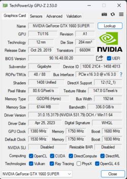

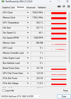

также вот скрины с gpu z
.thumb.png.418ccbf57b72214403da52c1fc5f4724.png.thumb.png.3ac1f52b592c5e0afc1abfce6cd4b30e.png
Ищите путевый сервис или мастера, как вариант попробовать поиграть на понижение с частотами памяти и ГПУ, может поможет, а может и нет
Только что, Std_fast сказал:
с путевыми сервисами в городе очень проблемно страшно идти в сервисы эти
Скорее всего карта просто сильно перегретая была и начинаются проблемы с память, т.к. хуникс, мое  предположение, не любит этого, аналог 3060ti у Виктора Vik-on на канале об этом много
Только что, zoner сказал:
Копите денежку и отправляйте Виктору, если возьмется, думаю полная замена памяти на самсунг
Хотя по ценнику не актуально думаю менять просто
