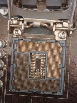

11 минут назад, Vladoss сказал:
Возможно я слепой но на вид все целы
Да. Пины целые.
