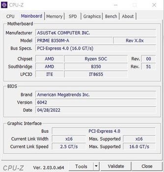

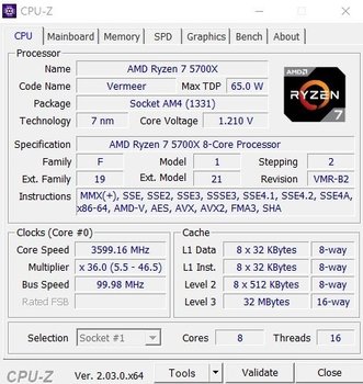

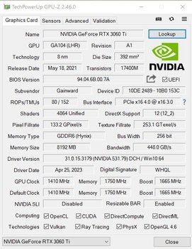

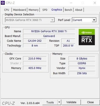

8 минут назад, andrey1991 сказал:
пардон....опечатался.... gpu-z......

gpu-z
https://support.nvidia.eu/hc/ru/articles/8615074978834-NVIDIA-GPU-UEFI-Firmware-Update-Tool-инструмент-обновления-прошивки-NVIDIA-GPU-UEFI-
скачал эту штуку, запустил, вроде как прошилось. Но ни чего не поменялось.
Ресивер отклю
чен, воткнут один монитор. Изображение появляется только после загрузки системы.
