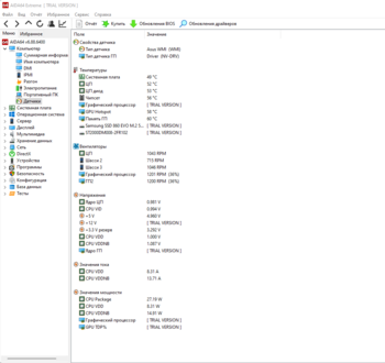

image.thumb.png.d6659ffb468540cdc14e2d995f1346db.pngэто в простое, питание минимальное 5%, максимальное 99%. Когда запускаю игру, то выше 70 градусов, + стрим на видеокарте, наблюдаю 80-85+ градусов
Я не смог найти фотки моего кулера, но он похож на PURE ROCK 2, но у меня радиатор больше, и палочки сверху округляются)

Все в той же AIDA данная информация присутствует.
