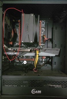

На данный момент работает один вентилятор на выдув сзади (arctic 120), кулер процессора и три кулька видеокарты. У видеокарты вентиляторы задействуются при температуре больше 50 градусов, а так в простое. Спереди три вентилятора, на данный момент отключены. Отстегнуты кабеля vrm кулеров. На видеокарте понижено напряжение (даунвольтинг) скрин прилагаю. С ним шума чуть меньше стало, и аппетиты у видеокарты с 220 w  снизились до 170 w. Кстати, сейчас furmark стал игнорировать настройки curve edition в msi afterburner. Ранее в тесте мощность выше 170 w не поднималась. В играх настройка даунвольтинга применяется успешно. Полагаю косяк в драйверах. На сколько хорошо реализовано охлаждение не могу сказать, но Арктик выбрасывает горячий воздух, когда комп нагружен. Хорошо или плохо....скорее не совсем.
P.S.
Внутренность корпуса, где обвёл в нагрузках очень горяче, чем с правой стороны.

Обведенная область, это зона WRM, при нагрузках ее нагрев может достигать температуры свыше 70 градусов, можно сказать, что это естественный процесс.

так у вас корпус не продувается практически..... конечно карточка будет греться.... и не только она.... и все остальное.....
как и правильно сказали выше, то все таки лучше поставить новые кульки на лицевую часть и включить их.... шума станет гораздо меньше, как бы смешно это не звучало в данном подтексте....
