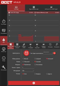

Процессор на стабильность тестируйте в OCCT. Пресет на экране. Часа достаточно.

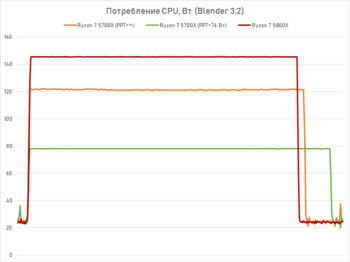

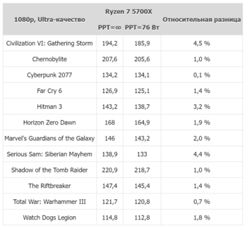

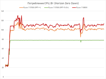

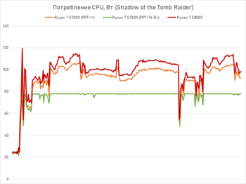

За программы и советы спасибо. Позже все проверю. А по поводу разгона - снятие ppt даёт буст практически до уровня 5800х. Так что с утверждением о околонулевом разгонном потенциале не могу согласиться.
