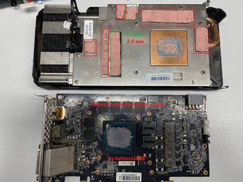

Вскрыл свою видеокарту, посмотреть что там. Не совсем то что в ГПУ З. Плюс после сборки обратно заметил что в стресс тестах у меня темпрература hot spot gpu 86 градусов, а Gpu temp 73 норм. Это нормально или я что то не так собрал? И почему не в точности как на фотке? И еще на фотке рядом с чипом слева есть место будто там должна быть термопрокладка, но там ее нету. Это норм? Я туда чутка прокладки положил (срезал с имеющихся излишки).
После разборки

Скриншоты/фото с проблемой (если требуются): IMG_1450.jpeg.f364d4b818c41ebf46c228a7b8be56c5.jpeg
термопрокладки эти уже на выброс.... и я надеюсь вы не собрали карту с положением прокладок, как на фото? там где одна часть прокладки лежит на другой.......
Нет, аккуратно положил все. На ощупь прокладки очень эластичные были, липкие. Паста ну местами суховата. А какие посаветуете? Aerocool? Толщина как я понял 2 мм

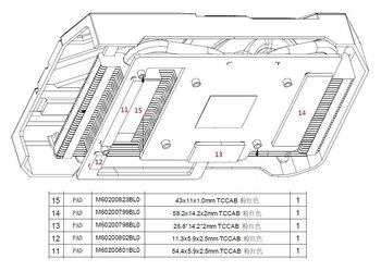

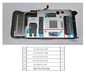

Не знаю, какая карта Палит у тебя. Вот три варианта с толщиной термопрокладок:
1. Palit RTX 2060 Storm X
2. Palit RTX 2060 GAMING OC 6G
3. Этот не смотри)) Это 2060Super))

10 часов назад, DHO_N2 сказал:
2 тк номер радиатора совпадает. Сомневаюсь что из менять стоит.
8 часов назад, JuJuUuBeEe сказал:
ну твой радиатор полностью совпадает с тем, что на фото приложил @DHO_N2 .... так что осталось дело за малым.... купить, нарезать, положить их и собрать....
