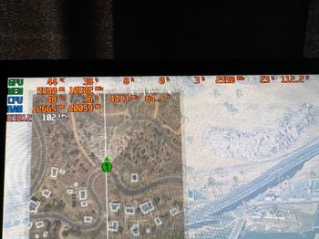

xmp профиль включен у памяти?

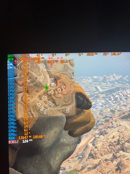

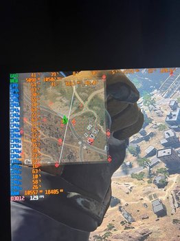

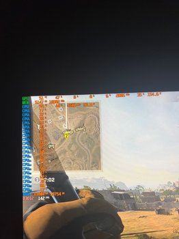

 вот тут как раз 120 фпс выдает при неполной загрузке видеокарты выдает ваш камень

частота проца 4.4 ghz , а должен буститься до 4.6, значит нужно лимиты в биосе снять

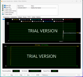

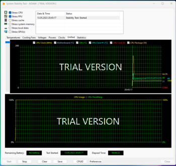

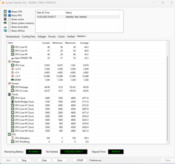

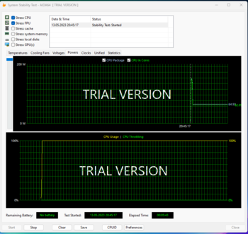

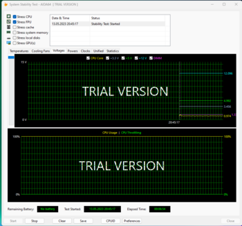

есть подозрение, что проц попросту ограничен 65 ваттами в биосе
aida64 установи программу, далее в ней сервис-тест стабильности системы.
во вкладке statistics жмёшь на preferences и там уже в подразделах clocks выбираешь для каждого физического ядра цветовой мониторинг
дальше жмёшь ок и  возвращаешься в основное окно режима стабильности, выбираешь stress cpu и stress fpu галочками, жмёшь старт
ну и мониторишь энергопотребление процессора под нагрузкой и частоты на ядрах минут 5
ну резалты потом в студию)

  В 13.05.2023 в 17:05, Godlike66 сказал:
Показать
Походу ты прав. Вижу в аиде показывает около 65 ватт. Вот все резы. Спасибо за ответ!
Показать
Сейчас глянул в характеристиках своего проца. Там указано энергопотребление 65 ватт

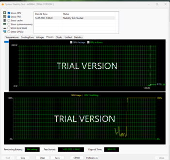

А паверлимиты вы так и не меняли? 10900 по идее под хорошей загрузкой может до 200 спокойно кушать, 65 ему - это даже не голодный паек, это пайка узника концлагеря, непонятно как он еще до 4, 4 бустит

Поставил в биосе энергопотребление больше. Для длительной поставил 125 ватт для короткой 250. И вот результат почему то стало хуже намного

Понял свою ошибку. В биосе надо было писать не 125 а 125000. И так же 250000. Сейчас проверю фпс.

Все осталось как и было. Видеокарта и процессор работают только на 40 процентов.

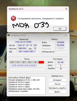

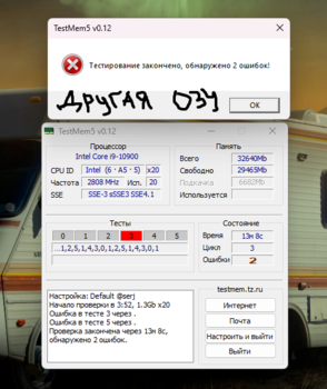

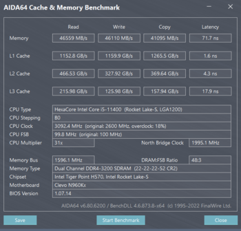

делал тест в аиде все норм. потом сделал тест через мемтест5 и обнаружило 3 ошибки. я решил поставить озу из другого пк тоже ddr4. на котором все работает как надо. и мемтест5 тоже показал ошибки только уже 2. прикрепляю скрины теста, комплектующих другого пк и тест в игре с другой озу. в игре все так же работает на 40 процентов. нигде ничего не разгонялось никогда. все работало в штатном режиме.

кто вам сказал что в warzon  у вас должно быть 250 фпс
посмотрите обзоры на ютубе
все упирается в монитор и настойки
Развернуть
не надо городить огород,установи винду по новой и все проблемы пропадут,уже не раз было замечено что после того как меняешь видяху прироста в фпс нету пока не поставишь чистую винду ,можно попробовать прогай  Display Driver Uninstaller (DDU) удалить драйвера и поставить по новой
  В 14.05.2023 в 06:50, Владимир-СПБ сказал:
Показать
Кто вам сказал что у меня плохой монитор?
и мои настройки точно такие же как в этом видео
один в один по нему настраивал
Показать

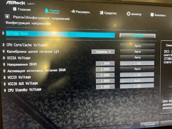

Лол, у вас даже в стандартном конфиге ошибки по памяти... Попробуйте использовать пресет Extreme от anta777, взять можно в разгонной папке Дакара
А еще, по ощущениям, 3200 для бодрого 10-ядерника может быть и маловато, сам бы поднял VCCIO\VCCSA до 1,15, DRAM Volt до 1,4 и на 18-20-20-44 попробовал бы погнать частоту повыше. Тесты, которые вы смотрели - в них вся память тоже 3200?
А в аиде от вас нужен тест памяти и кеша, типа такого
  В 14.05.2023 в 08:02, Lemark07 сказал:

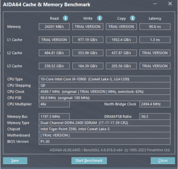

Купил новую ОЗУ Kingston Fury Beast Black RGB 16x2 GB.
Она на 3733 Мгц.
Сделал тест в мемтест5 и там показало 0 ошибок.
В игре все осталось по прежнему мало фпс.
Прикрепляю скрин с аиды с новой памятью.

Забыл добавить что AIDA64 в конце теста выдает это:
Hypervisor is present, forcing AIDA64 into a virtualized or sandbox environment. Such environment may affect AIDA64 benchmark results. It is recommended to disable both Hyper-V and Memory Integrity in order to obtain accurate benchmark results.

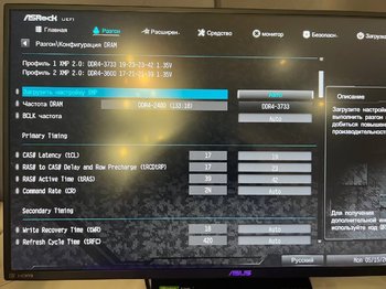

а xmp профиль включить?
толку с новой памяти если она у вас на 2400 работает
аиду хоть полную версию скачайте чтобы все показатели видны были
Изменено пользователем FVCK
  В 14.05.2023 в 15:59, FVCK сказал:
Показать
после отключения виртуализации в биосе аида64 норм стала работать. и xmp профиль тоже поставил кстати
