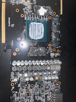

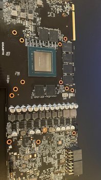

 Вообщем разобрав и посмотрев, делаю вывод что ничего не было сделано в сервисе, термопаста высохла, прокладкам плохо, разваливаются
Edited by Phumi
49 минут назад, Phumi сказал:

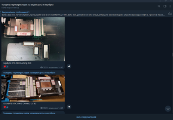

А какой фирмы лучше взять термопрокладки? И какая толщина нужна их? Измерить те остатки от старых термопрокладок тяжеловато, вроде 1мм и 0.5мм.
32 минуты назад, Phumi сказал:

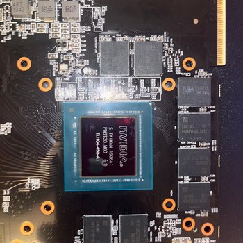

а можно вблизи сфоткать чип и несколько банок памяти.... потому что по фото, ощущение, что компаунд вокруг кристала нормально такой коричневый.... и это уже ничего хорошего не предвещает в будущем......
вот вам и обслуживание в сервисе..... а сколько денег они взяли за это?)))))
15 евро взяли, тип чет поковыряли ))
ну память в порядке по виду.... а вот компаунд немного подужаренный.... мне кажется или на одном из углов скол?! как будто погрызли гпу-шку.... или просто фото такое?!
3 минуты назад, Phumi сказал:
если про правый верхний угол на фото, то эт отпечаток пальца так светится) нету сколов
понял)))) именно это место меня и смущало)))) ну тогда я думаю, что после обслуживания карта еще поживет и порадует красивой графикой и лучами)))))
