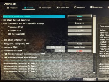

Всем здравствуйте. Хочу разогнать свой процессор, с ним же хочу правильно настроить оперативную память.
Ниже интересующие меня вопросы:
1. Проверяю оперативную память на наличие ошибок программой TestMem5. Вопрос: Может ли частота процессора зависеть от ошибок оперативной памяти? Например, при стандартной частоте будет работать все отлично, а при повышенной уже с ошибками и наоборот. (Несмотря на то, что там контроллер памяти)
2. В моем биосе, когда я хочу выставить 1.35 на вольтаж ОП горит красным. Он просто не дает его выставить - нормально ли это?
3. Допустим, если я выставлю частоту процессора 4000 и запущу проверку в АИДЕ, то через минуту температура дойдет до 100 и ПК выключится. Но так ли это страшно в играх? Что если в любимой игре температура не поднимается выше 75?
4. В будущем собираюсь ставить Ryzen 5600, какой кулер лучше всего подойдет для этого процессора? ( Хочу заметить, что корпус стоит снизу, под ногами, на выдув работает один вентилятор, со стороны процессора( прямо в стену ))
5. Сильно ли влияют 2 монитора на производительность в играх, если, допустим, второй монитор показывает социальную сеть, или видео?
Со временем, стал чувствовать, что производительности не хватает, для моей любимой игры.
Пожалуй, совсем чуть-чуть, думаю, что прироста от разгона вполне хватит.
Пробовал разные методы по разгону. Ничего не помогает. В какой-то момент система запускается на 3200 частоте оперативке, а в какой-то момент эта же частота уже не берется и выдает ошибки.
В данный момент настройки биоса актуальны. При нагрузке процессор нагревается до 75-80 градусов.
Также выставлял в биосе настройки на вольтаж, чтобы напряжение не падало.
Материнская плата: Asrock B450M Steel Legend
Процессор: Amd Ryzen 5 2600 Pinnacle Ridge
Оперативная память: DDR4 Kingston HX 3200 (2x8). ( KHX3200C16D4/8GX ) Ranks - single
Видеокарта: NVIDIA GeForce GTX 1660 SUPER от Palit (2 вертушки)
Накопители (HDD/SDD): 2 дешевых SSD на 120 гб (Под систему и под игры)
Блок питания: AeroCool VX PLUS 600 RGB [VX-600 PLUS RGB]
Сис-ма охлаждения: Кулер для процессора AeroCool Verkho 2 Plus + на выдув рядом с процом маленькая вертушка, ну и 2 на передней панели от корпуса.
Корпус: AeroCool Tomahawk-A

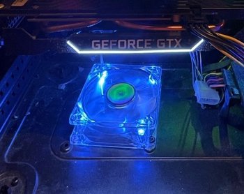

зачем тут этот кулер?
каков практический смысл от него?
понятно что чем больше блескучих лампочек, тем лучше..
но что то терзают меня смутные сомнения...
1 час назад, John_Doe сказал:
Может я ошибаюсь, но не  приколхожен ли он случаем не той стороной? (т.е тянет воздух от видяхи, а не дует на нее)
Насчет разгона ОЗУ - смотри ТУТ
И что, просто активация XMP-профиля не выставляет вольтаж?
Для смеха приколхозил этот кулер, специально для вас, после сделал фото. ХМП работает криво. После него в тест меме ошибки выдает.
Кулер, кстати, лицевой стороной направлен. Если я его наоборот разверну, то лопасти сломаю нахрен)

3050 +/- равна 1660S, а вот с двумя другими производительность хорошо бустанётся.
Раст оч сильно любит шуструю подсистему памяти, а если у вас даже 3200 стабильно не выдает - то она тут явно слабое звено. На вашем месте поднял бы SoC и DRAM напругу (Если не едет 1,35 пробуйте 1,32, 1,30)
В идеале раскочегарить память до 3400, проц стабильно до 3,7-3,8 на повседневе должен ехать, 4 это уже перебор для старичка, тем более с говноблоком. (Блок кстати можно взять и ПОПРОЩЕ)
