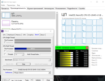

2.60 ГГц. В простое частота составляет от 2.6 до 3.3 Ггц (Множитель 12-32 из максимальных 34), а когда, к примеру, я нагружаю проц стресс тестом на 100% (CPU-Z) частота по всем ядрам становится равной 2.8 Ггц. Как я понял, Китайцы разблокировали турбо буст, но при этом ограничили максимальную частоту проца при нагрузке на проц! При чем в играх, частота на всех ядрах разная и скачет как в простое от 2.6 до 3.3Ггц (Странная фигня -_-). Из-за низкой частоты проца моя видеокарта (3060 ti) загружена на 50-70%. Что делать в данной ситуации? Шить биос или лезть туда и искать что именно урезает частоты при бусте !? И не надо писать что типа у меня проц за 800 рублей, который не раскрывает в принципе мою видеокарту (Смотрел видео у НостольжиПк где он с таким же процом как у меня тестил 3070 TI, дак у него и проц  бустился до 3.3 (из 3.4) по всем ядрам и видюха загружена была на 98% не во всех играх конечно, но во многих)! Настройки электропитания стоят на 100% в диспетчере устройств. Если что у меня материнская плата Huananzhi X99-8M-F. Вот две картинки где проц в простое (главное меню игры) и в максимальной загрузке spacer.png spacer.png

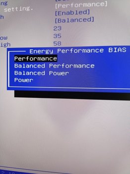

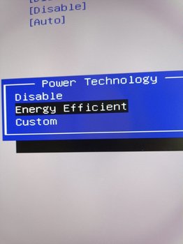

Ну короче, что я решил сделать. Зашел в биос и поменял две настройки, а именно Power Technology поставил на - [Energy Efficient] и Energy Performance поставил на - [Performance]. (Так было в гайде на ютубе, тип турбо буст разблокироваться должен). Но это не сработало!

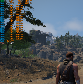

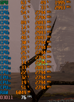

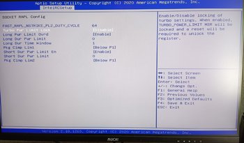

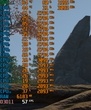

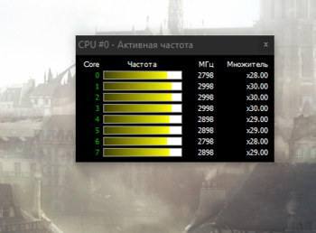

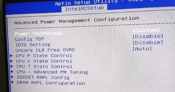

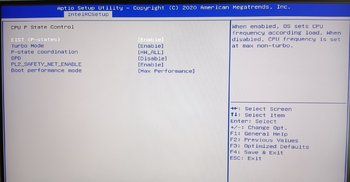

Привет, показатели я проверял в разных играх, вот к примеру частота проца в бенчмарке игры Total War Warhamer 2 (Пресет высокие). Такие же показатели в игре Elex 2 (пресет ультра). Так же скинул частоту проца в простое на рабочем столе. Вот те две настройки в биосе и варианты выбора, которые я изменял (но ничего не изменилось) Так же есть интересная строчка Turbo Pwr Limit Lock, может там что-то поменять надо. На счет прошивки, рисковое это дело, как я понял, Китайцы уже прошивали биос раз частота не 2.6, а 2.8 (из 3.4). Да и на какой биос прошивать? С офф сайта Huananzhi или самому модифицировать биос через fptw64 удалив строчку(через MMTool_A5) на ограничение разгона и установив нужный драйвер для v3 (UEFITool) без андервольтинга!?

Если Power Technology поставить на Custom, то настройки CPU разблокируются. Возможно что-то тут надо поменять (я пока ничего не менял чтоб не угробить что-либо)
2 часа назад, playn5974 сказал:

Я в самом начале писал, что при запуске стресс теста на проц, все частоты равны 2.8 ГГц (Из 3.4)
блин, вот тут если честно, уже сложнее))) угробить то точно ничего не угробишь.... а помогать в настройке с закрытыми глазами - тяжело)))) надо как то сделать так, чтобы мы либо оба были тут онлайн, либо в телеге созаониться по видео, так будет проще всего.....
