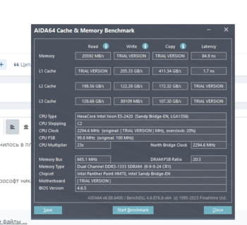

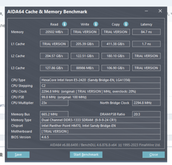

Тогда скрины из АИДА64 с тестом памяти и кэша.
Хотя, тут в принципе уже всё понятно: если после установки более мощной видеокарты фпс не поменялся, то дело в подсистеме проц/память. Именно они не могут прокормить видюху данными.

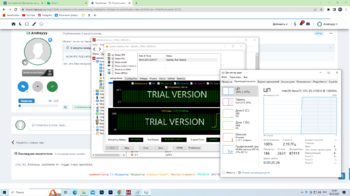

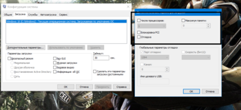

ну а с текущим конфигом, если только проверить в диспетчере задач ,все ли 6 ядер/12 потоков видны, ибо некоторые шаловливыми ручками порою в msconfig могут ограничить число ядер, прикреплю фото, где это убирается в случае чего.
а также действительно ли частота в 2.2 ггц развивается, это можно сделать с помощью мониторинга и нагрузки в aida64 например

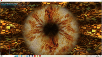

ну и также по видеокарте, выводится ли она на ту частоту по gpu и по видеопамяти, что в обзорах, какой-нибудь условный фурмарк можно запустить, посмотреть

13 минут назад, Godlike66 сказал:
Да, я ставил число процессоров и памяти на максимум. После перезагрузки опять стандарт...
4 минуты назад, Andreyyy сказал:
ну главное проверить, видится ли 6 ядер./12 потоков в системе, ну и 2.2 ггц по заявленной частоте
aida64 в помощь

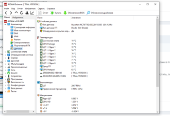

1 минуту назад, Andreyyy сказал:
Не сильно ли нагрет проц в стоке?
если это под нагрузкой ,то все норм.
а вот ежели это без нагрузки, то надо бы посмотреть, что там с системой охлаждения, нормальный ли контакт с процом
Может ли из-за таких температур проблемы с ФПС?
Только что, Godlike66 сказал:
Нет, это без нагрузки. Просто рабочий стол и браузер.
image.thumb.png.5236c0707f1299065e58093967dcf66e.pngВот такие показатели при тесте.
3 минуты назад, Andreyyy сказал:
Бедный проц, за что его так?
Ты же выше написал, что всё ок у тебя по мониторингу. А тут, оказывается, проц жарится просто...
5 минут назад, Andreyyy сказал:
А что в этот момент с загрузкой процессора?
100 градусов в нагрузке..
ну вот твоя проблема конкретно
 смотри что там к чему
ну а так глобально проц явно мусорный..тот же 3570 как говорил, смотрелся бы увереннее, даже с учётом 6 ядер 12 потоков этого зионна с большим кэшем...
ибо низкая частота сводит на нет все его преимущества
