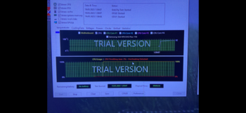

Я зашёл в аиду после перезагрузки проверить температуру. Повышенной температуры не заметил. Пошёл спать, на следующий день вечером включил компьютер и компьютер начал постоянно в ребут уходить.
