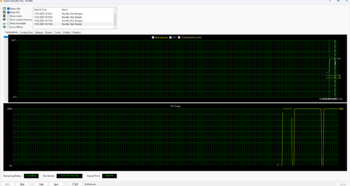

Падает нагрузка на видеокарту в играх. При большом количестве объектов нагрузка на видеокарту падает до 35-45%. При меньшем количестве объектов нагрузка на оборот возрастает.
Вот пример -
Спонтанно, после переустановки виндовс.

Так же вот тест Furmark -
Вот тест Cpu-Z -
