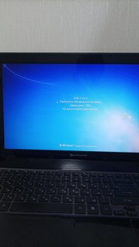

После установки dll файлов без которых не запускалось приложение ноутбук при следующем включении выдает ошибку.
Установка dll файлов с официального сайта windows

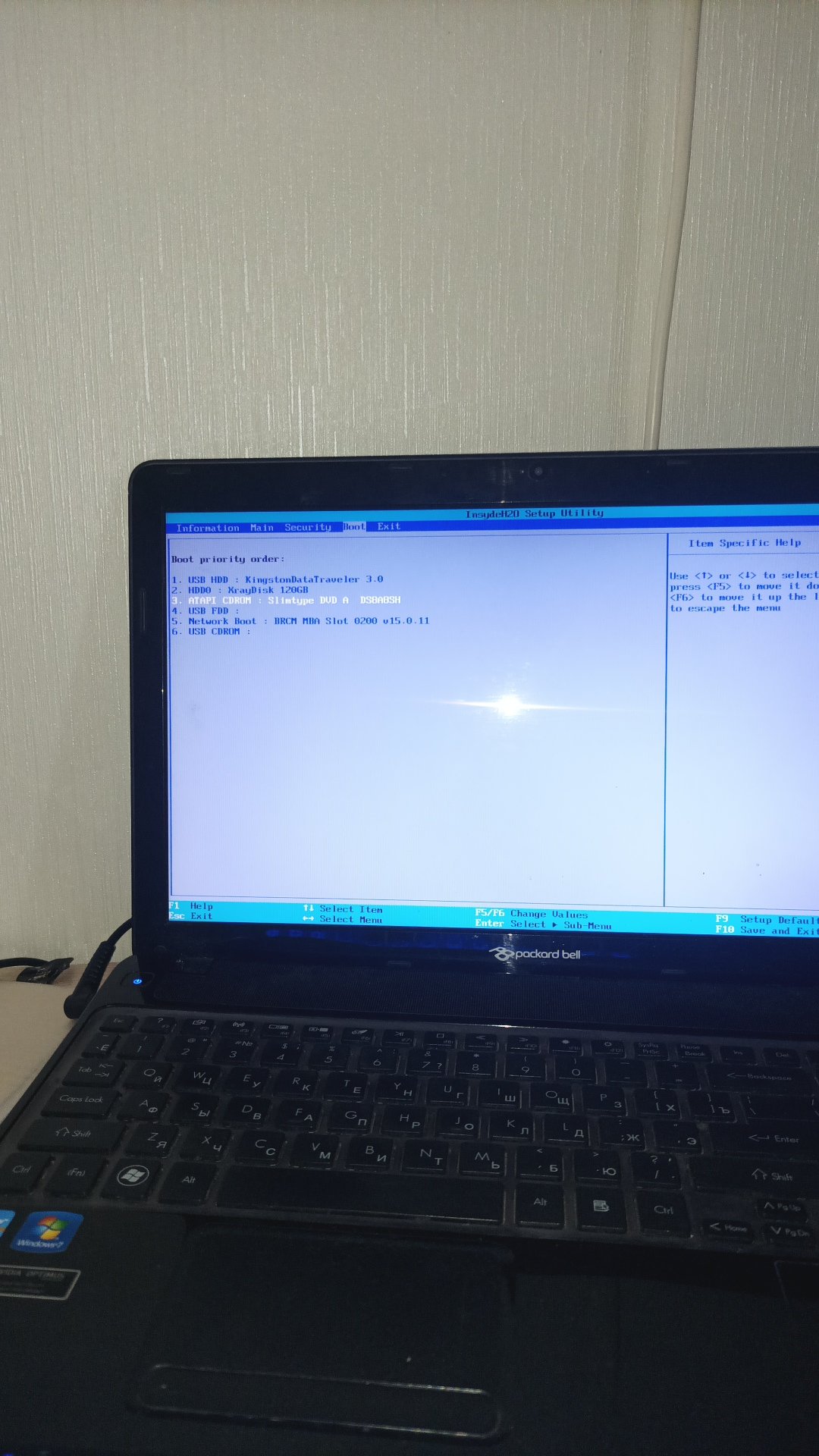

Флешки он не читает т.к в биосе не меняется бут мод
Не понял. Судя по фото, флешка видна как и ссд.

Это я запустил с родного hdd,
На флешке был образ 7ки, на другой liveCd
