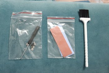

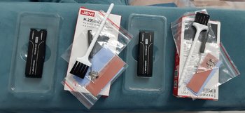

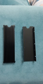

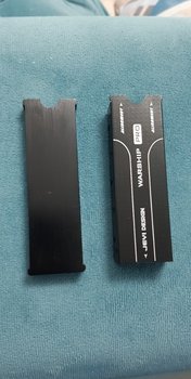

Получил радиаторы:
20230513_143131.thumb.jpg.12e6c463803b02d344eb7949f52bf3b6.jpg20230513_143230.thumb.jpg.fd87429ba229ccc5356cf33c1936858b.jpg20230513_143251.thumb.jpg.d8de75a5e5bd0dd6940661c526bf6bdf.jpg20230513_143358.thumb.jpg.edaaccd9ac7610d9b8ab3d1d82b1ca47.jpg

Замеры:
Толщина радиатора в собранном виде - 11 мм
Высота рси сокета - 11 мм
Высота радиатора от диска 4 мм
Перепад между радиатором и сокетом 4 мм
По моим расчетам остается 1 мм зазор между радиатором и вк, но может 2 мм.
То есть вк залетела на свое место без проблем.
