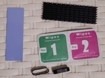

Два радиатора для м2:
https://aliexpress.ru/item/4000628467817.html
Как думаете, установятся на эту мп:

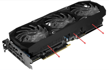

38 минут назад, logg сказал:
а в нижний зависит от видеокарты
Вот:
https://www.kfa2.com/kfa2/graphics-card/30-series/geforce-rtx-3080ti-sg.html

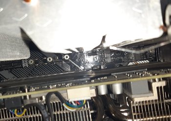

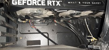

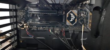

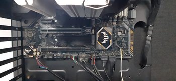

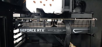

Вынул я системник - один фиг уже чистить пора.
Верхний да, влезет:
А вот нижний, это уже вопрос открытый:
По ширине он тоже наверное влезет, а вот по высоте....
Share on other sites

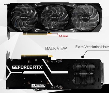

Под видеокарту не влезет, нужно до 4,5 мм, а он 6,3 мм. Но это высота конца платы с контактами, хотя там есть еще небольшой запас, нужно тогда примерять.
Edited by logg
1 час назад, logg сказал:
Блин, с таким мизерным запасом мне по ходу диск придется без радиатора юзать или колхозить самому что то....

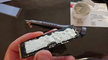

Ковыряя железки, наткнулся вот на такой кусок радиатора:
Честно сказать, я уже и не помню для чего я его заказывал с алика.
Его толщина 5 мм + 2 мм тп - вот он точно подойдет для моего варианта.
Только вот будет ли с него толку - вопрос открытый и только практика покажет....
