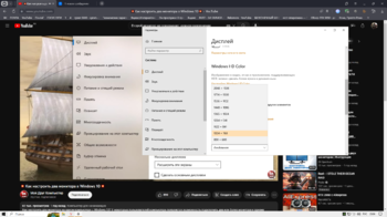

Как на этом скриншоте, при выборе показывает только устаревшее масштабирование.
Отключайте основной монитор и пробуйте на philips поставить full hd.
В 05.05.2023 в 21:24, logg сказал:
@logg Благодарю. Получилось настроить. Отключил основной монитор, настроил разрешение второго монитора вручную, а после перезагрузил ПК уже с двумя подключенными мониторами. Теперь все четко, спасибо, Вам, большое.
