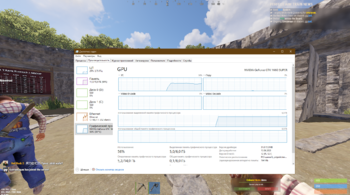

В программе мониторинга что и как загружено?
Если загружен процессор то менять его, если больше нагружена ВК то её..

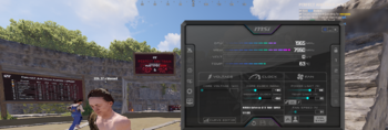

3. GeForce GTX 1660 SUPER от Palit  нужно видео с  мониторингом  игрового процесса  на сколько грузится видеокарта , процессор температуры частоты MSI Afterburner и скриншоты сюда

1 час назад, Xedik сказал:

5. Даже на скриншоте видно в игре 11 из 15 гигабайт оперативки  используется   ,
добавить оперативки или  увеличить  размер  и использовать  файл подкачки   (  файл подкачки со скоростью  500 или 2000 или 3500 или 7000   )   уже решать вам !

..Ого го ...  Рисковый вы парень ...
1.  Power limit +10%
2. Куллера  от   50 градусов ставьте  синхронно  50градусов - 50 процентов ,  60градусов - 60 процентов  70-70 ,80-80,90-90 ...   Куллера  500-1000 рублей стоят  , вдюшка чуть дороже
3. 1963  можно скинуть 1850
4. Память  уже по состоянию мониторингу   ее температур смотреть
