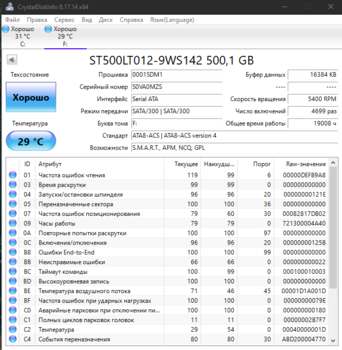

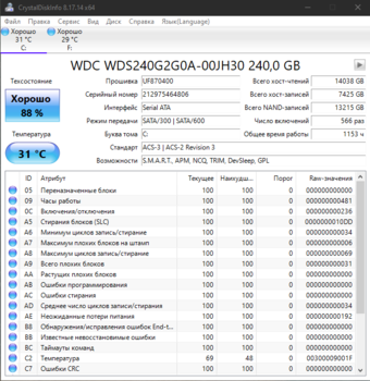

Тут все логично, вопрос во что именно ты играешь, какие частоты и температуры у проца, загрузка памяти, состояние накопителя, на который установлена игра, какая видюха стояла до этого, сносились ли дрова подчистую?
7 часов назад, ytkinc сказал:
вы мать мою видели?
Скорее всего, питальник материнки перегревается (проц-то 125 Ватт!!!), сбрасывает частоты и не загружает видеокарту.
16 минут назад, nOcT_cKpunTyM сказал:
Во всех играх это наблюдается, от доты до апекса и ведьмака. Проц чувствует себя нормально, частота 3.8 стабильно, я в биосе ещё давно все поотключал чтобы частота держалась, а температура примерно градусов 50-60. Про диски скрин приложу. до этого была gtx 650 дрова удалял через удалить или изменить в винде самой.Screenshot_1.thumb.png.27b3903d71b2af31556a0e14caaffb9d.png

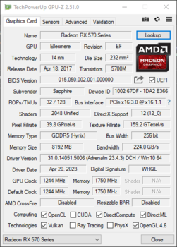

Где брал карту, на сколько умайнена, вскрывал ли перед установкой, глянь в gpu-z, версию биоса видюхи и дрова лучше снести через ddu, и поставить заново.
Изменено пользователем nOcT_cKpunTyM
11 минут назад, nOcT_cKpunTyM сказал:
Карту на авито брал, не вскрывал, на вид идеальна, тесты проходила нормально (фурмарк, осст, 3д марк) везде была адекватная работа и загрузка карты. Скрин гпу з прилагаю, дрова сейчас переустановлю.
