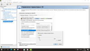

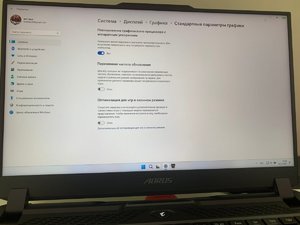

Суть и описание проблемы:
В полноэкранном режиме в кс го лок на 60 фпс , ставишь оконный и фпс сразу 300. НЕ могу ни как решить данную проблему, в гта 5 было так же но после смены в нвидиа панели предпочтительной видеокарты на дискретную проблема пропала но в кс го так и осталась. подскажите что можно сделать. Нвида драйвер последний , драйвер встроеннки тоже, помогите пожалуйста) (в других играх фпс в норме норме)
Сразу же после покупки и установки чистой windows 11
Убран в нвидиа экспириенс battery boost и whisper mode . сделал предпочтительной дискретную видеокарту в нвидиа панели
Ноутбук AORUS 15 XE4
rtx3070ti 12700h

Данная проблема я так понимаю осталось лишь в игре CS: GO?
Следует тогда проверить параметры запуска игры в steam + консольные команды...

8 часов назад, brazilec76 сказал:
в других играх все норм в полноэкранном режиме..до этого было везде ,сейчас только в кс отсалось
Нужно искать проблему в самой CS: GO
Полная переустановка игры или удаление всех .cfg файлов и проверка целостности игры, склоняюсь к тому что что-то именно с командами натыкали, проверьте параметры запуска, может -freq стоит...
