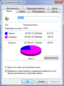

Доброго дня, предположу, что умирает NVME от самсунга 970 evo plus,  проверьте его на здоровье и имеется ли индексация данного диска, если есть то убирайте ее полностью, пока винт окончательно не умер, такое бывает если индексацию ссд винтов не выключишь.
15 минут назад, Std_fast сказал:
У меня такой же nvme samsung evo 970 у него состояние показывает 60% из за этого лаги и фризы?
4 минуты назад, Firstov сказал:
С новья при использовании любых ssd необходимо отключать индексацию в виндовс на этих винтах, т.к. она просто их убивает, у самого сейчас такой винт по здоровью в райне 90 с чем то процентов, а в использовании уже больше 2-х лет
Да не исключено, что лаги идут из-за этого
Потому что для ссд важно меньше записи и стирания, а при индексации виндовс она постоянно создает индексы по файлам для их быстрого поиска и каждый раз при загрузке на сколько знаю эти индексы обновляются, а фактически это запись и стирание на винт, вот так и из строя они выходят ...
Индексация отключается в свойствах диска вот тут
где у меня галочка стоит
т.к. винт обычный
