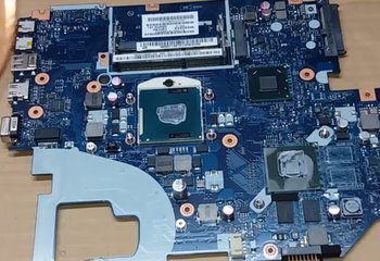

Здравствуйте, хочу апгрейдить ноутбук(Acer E1-531G). Стоит процессор Pentium B980, чипсет HM77. Какой процессор можно поставить, чтобы немного насладиться играми?)) Заранее спасибо за помощь!!!
Laptop configuration:
Процессор Pentium B980 Чипсет HM77
Видеокарта GT620m
Оперативная память 4gb 1333mhz
What would you like to replace:
Процессор
Budget for an upgrade: 2000
30 минут назад, Yaroslav сказал:
Приветствую....
думаю, что в этот ноут не стоит впринципе вкладываться.... так как видюшка в нем тоже оставляет желать лучшего.......
да и помимо замены процессора нужно оперативки еще как минимум до 8гб докинуть....ссд подкинуть, если еще нет.....
и если честно, не помню, чтобы на этих айсерах были сменные процессоры..... насколько помню они там впаянные идут, и так просто этого не сделаешь.... да и как бы ни было, это просто не целесообразно..... лучше подкопить денег, продать этот ноут и присмотреть что то на вторичке.... только при покупке очень тщательно потом все проверять, чтобы не выкинуть деньги на ветер....
i7 2670qm ставь - самый топ по цене/производительность. Но для игр видеокарта нужна, а её в этом ноуте смысла менять нет.
я вас приветствую)))))
слушай, а разве модель Е1, это не те ноуты, где плата практически как на планшете идет? где все тыпо распаяно в плоть до оперативной памяти..... я просто помню, что не так давно такой же ноут приносили на ремонт, только на амд..... я когда его открыл, просто офигел...... одноразовый ноутбук....

Там чёрт ногу сломит, если верить ТС, то у него fcpga-проц, а значит можно поменять без паяльной станции.

Там чёрт ногу сломит, если верить ТС, то у него pcpga-проц, а значит можно поменять без паяльной станции.
ну я щас посмортел в инете.....там этих разновидностей модели Е1, действительно черт ногу сломит....
и не забыть остатки питания распаять...

Боюсь видюшка наслаждения не даст.
В 18.04.2023 в 18:24, DHO_N2 сказал:
Это да, я бы предложил i3-2370M, все таки на двух ядрах не разгуляешься, а для i5 и i7 там питальник очень жидкий.

С пнем его продажа будет совсем не быстрой, хотя бы предложенный ай3 пихнуть - валидность на вторичке поднять, цена вопроса - пятихат.
