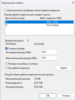

8 часов назад, MelRom сказал:
Файл подкачки в каком режиме?
В каком смысле режим? image.thumb.png.8530d1f1c4f2739d096a5a31e9d5a9c1.png Есть подкачка, стоит на ССД, заранее скажу что выключив ее не получится, тогда вообще все игры выдают ошибку. (а то много таких которые говорят да выключал ты ее, у тебя 16 гб, все будет вывозить...)

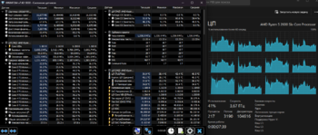

 вот видос с фреймтаймом, тут уже нагрузка больше когда смотришь на объекты, но почему она снижается когда смотришь например в океан, фпс вырастает, но моник 75Гц хотелось чтобы и фпс был примерно 75, а тут 55-60 и не догруз карты...
1 час назад, DHO_N2 сказал:
Постоянно работает одно ядро процессора.
нифига себе, я это только что заметил ?. Щас попробую все сделать по той ссылке и отпишусь
4 часа назад, DHO_N2 сказал:
Постоянно работает одно ядро процессора. Вот тема с советами
Как оказалось, афтербёрнер не правильно показывает данные, но предыдущая проблема не решилась, то есть все же видяха не нагружается в сотку
