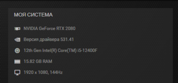

Свою проблему решил заменой проца и материнки, теперь проблем не знаю)
Отдельное спасибо @Misferado очень помог в данном вопросе)
